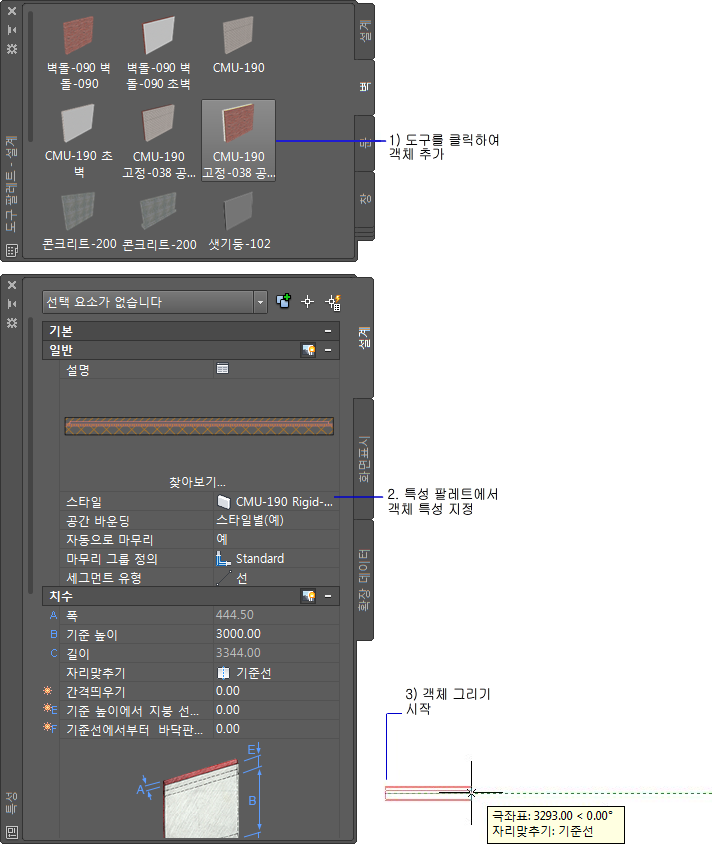

도구로 객체를 작성하려면
다음 절차에 따라 도구로 객체를 작성하십시오.
  1. 홈 탭작성 패널도구 드롭다운설계 도구를 클릭합니다.
  2. 삽입할 객체에 대한 도구를 포함하는 도구 팔레트를 클릭합니다.
    예를 들어, 양쪽 접이문을 삽입하려면 문 팔레트를 클릭하고 양쪽 접이문 도구를 탐색합니다.
  3. 도구를 클릭합니다.
  4. 특성 팔레트에서 기본값을 변경할 내용이 있으면 입력합니다.
    주: 일부 값은 객체를 삽입할 때만 설정될 수 있습니다. 예를 들어, 삽입되는 벽을 따르는 문의 위치는 문을 삽입할 때에만 정의될 수 있습니다. 나중에 기존 문에 대해 위치를 변경할 수 없습니다. 삽입 중에만 설정할 수 있는 값은 특성 팔레트에서 이 기호 로 표시됩니다.
  5. 객체를 삽입할 도면을 클릭합니다.
  6. 필요한 경우 추가 프롬프트에 따라 도면에 하나 이상의 객체를 삽입한 후 Enter 키를 누릅니다.
