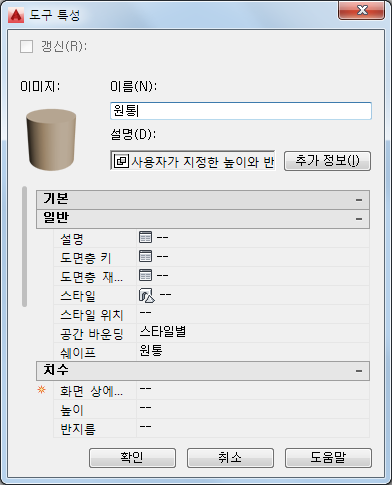

매스 요소 스타일 도구의 도구 특성 도구 이름에 설명이 더 포함되었습니다. 또한 이 도구를 사용하여 작성하는 매스 요소는 외부 벽으로 분류된 장식 기둥을 정의하기 위한 것이므로 도구 작성자가 도면층 키 스타일의 “WALL” 키로 정의된 도면층에 매스 요소를 배치하기로 결정했습니다. 이 예에서 매스 요소 쉐이프도 단지 특별한 재료 할당값이 아니라 특정 객체 유형을 정의하기 위한 것이므로 다시 원통형으로 미리 정의되었습니다.

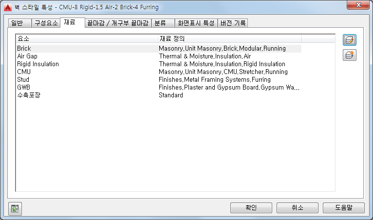

스타일 편집기에서 사용할 수 있는 “재료 편집” 버튼과 “새 재료” 버튼입니다. 이 버튼은 재료를 “즉시” 작성하는 효율적이고 손쉬운 방법처럼 보일 수 있지만 잘못 사용하면 표준과 다른 재료를 우발적으로 작성하기 쉬워서 매우 위험합니다.
