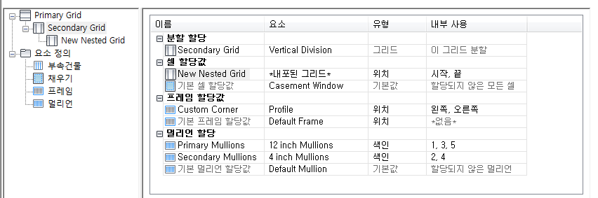

  5. 왼쪽 창에서 내포된 그리드를 작성할 그리드를 선택합니다.
  6. 새 셀 할당값을 클릭합니다.
    새 셀 할당값이 셀 할당값 리스트에 표시됩니다.

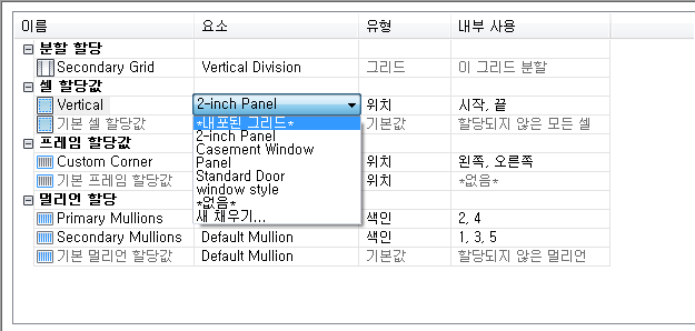

  7. 오른쪽 상단 프레임에서 셀 할당값을 선택하고 마우스 오른쪽 버튼을 클릭한 후 이름바꾸기를 클릭하고 설명 이름을 입력합니다.
  8. 요소 열에서 내포된 그리드를 선택합니다.
    새 그리드가 왼쪽 창의 그리드 리스트에 추가됩니다. 1차 그리드를 편집하는 경우 새 그리드는 두 번째 레벨로 추가됩니다. 두 번째 레벨에서 그리드를 편집하는 경우 추가하는 그리드는 세 번째 레벨에 배치됩니다.
    내포된 그리드 작성
    트리의 새로 내포된 그리드
    주: 그리드 이름을 바꾸려면 오른쪽 창에서 해당 그리드를 선택하고 마우스 오른쪽 버튼을 클릭한 후 이름바꾸기를 클릭하고 새 이름을 입력합니다.
