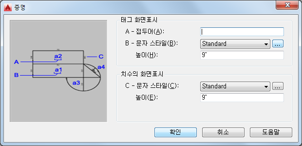

다음 절차에 따라 공간 분해의 하위 도면요소에 대해 표시되는 태그 및 모서리 치수에 대한 문자 특성을 지정하십시오.
- 분해된 공간을 두 번 클릭합니다.
- 특성 팔레트에서 화면표시 탭을 클릭합니다.
- 일반 범주에서 화면표시 구성요소에 대해 *없음*이 선택되어 있는지 확인합니다.
- 화면표시 기준에 대해 이 객체를 선택합니다.
주: 변경 사항을 도면의 모든 공간 분해에 적용하려면 도면 기본값 설정을 선택합니다. 변경 사항을 이 스타일의 모든 공간 분해에 적용하려면 공간 스타일:<스타일 이름>을 선택합니다.
- 화면표시 표현에 대해 분해됨이 선택되어 있는지 확인합니다.
- 필요한 경우 객체 화면표시 특성
고급을 확장합니다.

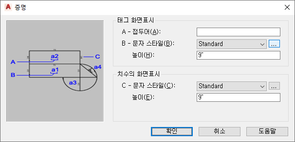

증명을 클릭합니다.
- 태그 화면표시에서 접두어 설정을 정의합니다.
| 원하는 작업... |
방법... |
| 공간 재분할 번호에 대한 접두어 표시 |
접두어를 입력합니다. |
| 공간 재분할 번호 스타일 변경 |
리스트에서 문자 스타일을 선택하거나 찾아보기 버튼을 클릭하고 새 문자 스타일을 작성합니다. |
| 공간 재분할의 번호 높이 변경 |
높이에 값을 입력합니다. |
- 치수의 화면표시에서 모서리 치수 설정을 정의합니다.
| 원하는 작업... |
방법... |
| 모서리 치수의 스타일 변경 |
| 모서리 치수의 높이 변경 |
높이에 값을 입력합니다. |
- 확인을 클릭합니다.
