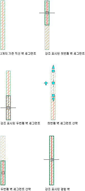

주: 특정 동일선상 벽 세그먼트는 이미 결합된 것처럼 보일 수 있습니다. 그러나 두 개의 세그먼트로 그린 경우 실제로 분리된 세그먼트이며 별도 세그먼트로 강조 표시할 수 있습니다.
다음 그림에서는 각각의 별도 세그먼트를 강조 표시한 후 두 개의 직선 벽 세그먼트를 결합하는 방법을 보여줍니다.
두 개의 직선 벽 세그먼트 결합

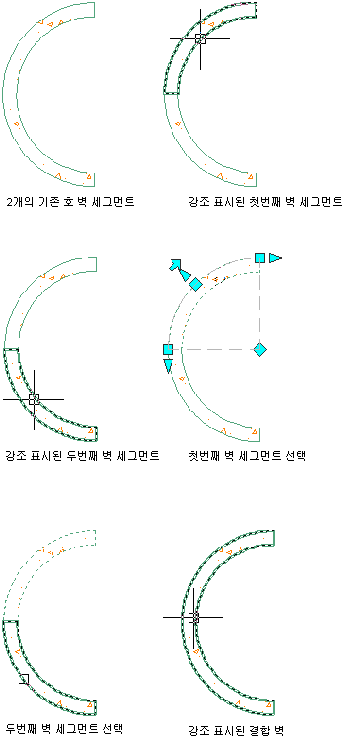

다음 그림에서는 각각의 별도 세그먼트를 강조 표시한 후 두 개의 곡선 벽 세그먼트를 결합하는 방법을 보여줍니다.
두 개의 곡선 벽 세그먼트 결합
