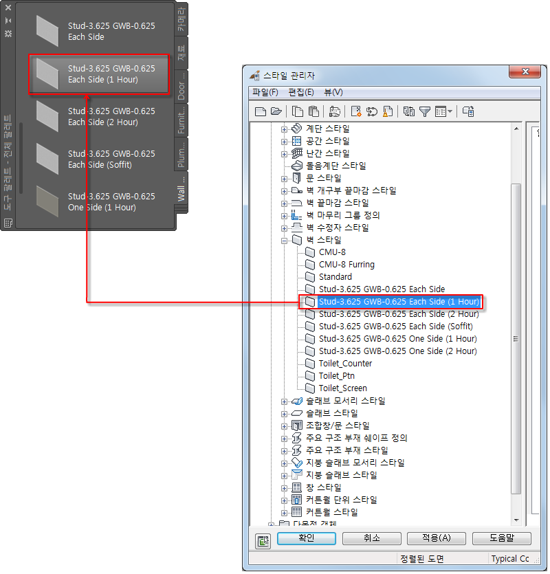

스타일 관리자에서 도구를 작성하려면
다음 과정에 따라 스타일 관리자에 있는 스타일으로 도구를 작성하십시오.
스타일 관리자에서 도구 작성
  1. 새 도구를 작성하려는 도구 팔레트를 엽니다.
  2. 관리 탭스타일 및 화면표시 패널스타일 관리자를 클릭합니다.
  3. 도구를 작성하려는 스타일을 선택합니다.
    예를 들어 샛기둥-3.625 GWB-0.625 각 면(1시간) 스타일로 벽 도구를 작성하려면 벽 스타일을 확장하고 샛기둥-3.625 GWB-0.625 각 면(1시간) 스타일을 선택합니다.
  4. 스타일을 도구 팔레트에 끌어 놓습니다.
    선택된 스타일을 가진 새 도구가 도구 팔레트에 삽입됩니다.
  5. 확인을 클릭하여 스타일 관리자를 종료합니다.
  6. 필요한 경우 도구 팔레트의 도구에 대한 추가 특성을 정의합니다.
