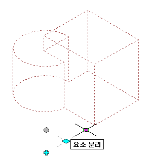

  1. 매스 그룹을 선택합니다.
  2. 요소 분리 그립을 선택합니다.
    또는 매스 그룹 탭수정 패널요소 분리를 클릭합니다.
  3. 매스 그룹에서 분리할 하나 이상의 매스 요소를 선택합니다.
