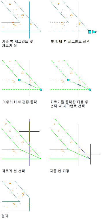

벽 교차 구성요소를 자르려면
다음 절차에 따라 구성요소를 잘라내 벽 교차를 수정하십시오. 자르기 경계는 선, 호, 원, 폴리선 또는 벽 구성요소 모서리일 수 있습니다.
  1. 수정할 벽 교차가 있는 벽 세그먼트를 선택합니다.
  2. 벽 탭마무리 패널내부 편집 마무리를 클릭합니다.
    벽 스타일 색인을 기준으로 첫 번째 벽 구성요소에 대한 정점 및 모서리 그립이 표시됩니다.
  3. 잘라낼 구성요소를 선택합니다.
    한 번에 여러 개의 구성요소를 자르기 경계로 자를 수 있습니다. Esc 키를 눌러 구성요소의 선택을 해제합니다.
  4. 내부 편집 탭수정 패널자르기를 클릭합니다.
  5. 자르기 경계를 그릴 점을 지정하거나 Enter 키를 눌러 자르기 경계를 선택합니다.
  6. 잘라낼 측면을 지정합니다.
  7. 내부 편집 세션 종료:
    원하는 작업 할 일
    내부 편집 세션에서 수행한 모든 변경 사항 취소 내부 편집 탭편집 패널취소를 클릭합니다.
    내부 편집 세션에서 수행한 모든 변경 사항 저장 내부 편집 탭편집 패널마침을 클릭합니다.
    다음 예에서는 선 자르기 경계로 콘크리트 벽 구석을 잘라냅니다.
