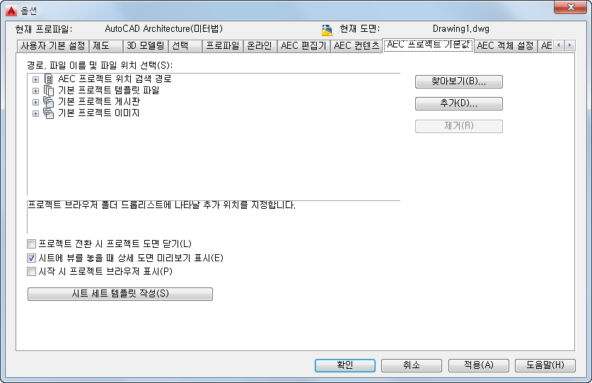

다음 과정에 따라 소프트웨어가 프로젝트, 팔레트, 템플릿 및 기타 프로젝트 파일을 검색하는 기본 폴더를 지정하십시오.
이러한 설정은 템플릿을 사용하지 않고 새 프로젝트를 작성하는 데 사용됩니다. 템플릿 프로젝트에서 새 프로젝트를 작성한 경우 템플릿 프로젝트 설정이 대신 사용됩니다.
  1. 옵션을 클릭합니다.
  2. AEC 프로젝트 기본값 탭을 클릭합니다.
    현재 도면에 대해 AEC 프로젝트 기본값 옵션 지정
  3. 범주를 확장한 후 경로를 선택합니다.
  4. 경로를 변경, 추가, 또는 삭제합니다.
    원하는 작업... 할 일...
    현재 경로 변경 경로를 선택하고 검색을 클릭합니다. 새 경로로 이동한 후 확인을 클릭합니다.
    경로 리스트에 경로 추가 범주를 선택하고 추가를 클릭합니다. 새 경로를 지정한 후 확인을 클릭합니다. 추가 사용이 불가능할 경우, 이 범주에 대해 경로를 한 개만 지정할 수 있습니다.
    경로 제거 경로를 선택한 후 제거를 클릭합니다. 제거가 사용 불가능한 경우, 경로를 편집할 수는 있지만 삭제할 수는 없습니다.
  5. 소프트웨어를 열 때 프로젝트 브라우저를 열려면 시작 시 프로젝트 브라우저 표시를 선택합니다.
  6. 시트 세트 작성 마법사를 시작하려면 시트 세트 템플릿 작성을 클릭합니다.
    이렇게 하면 프로젝트에 사용할 고유한 시트 세트 템플릿을 작성하는 데 도움을 줄 수 있는 마법사를 시작합니다.
  7. 확인을 클릭합니다.
