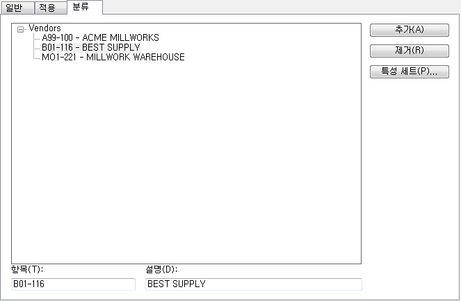

  4. 분류 탭에서 하나 이상의 분류를 선택한 후 특성 세트를 클릭합니다.
    특성 세트를 부착할 분류 선택

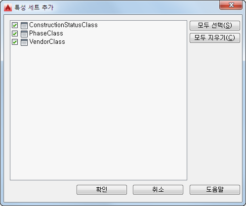

  5. 을 클릭합니다.
  6. 분류에 부착하지 않을 특성 세트를 선택 해제한 후 확인을 클릭합니다.

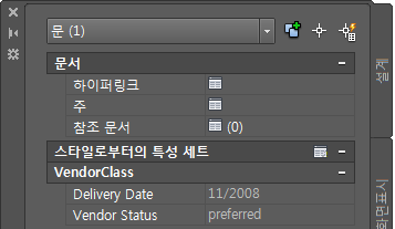

  7. 특성 데이터 값을 입력한 후 확인을 클릭합니다.
    필요에 따라 나중에 값을 입력하거나 편집할 수 있습니다.
    분류에 부착된 특성 세트 데이터 입력
