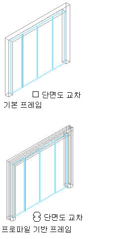

조합창/문 내의 목적 또는 그리드 위치를 나타내는 프로파일에 대한 이름 지정 규칙을 사용하는 것이 유용합니다. 예를 들어, L3-FL1-금속 프레임은 1층의 세 번째 그리드에서 금속 프레임을 식별합니다.
기본 및 프로파일 기준 조합창/문 프레임 지정
주: 프로파일의 삽입점이 프레임 중심에 정렬됩니다.
