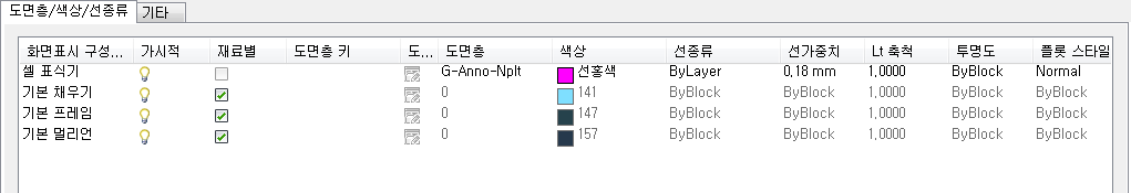

- 화면표시 표현으로 모형을 선택합니다.
을 클릭합니다. 기본 구성요소 리스트에는 세 가지 기본 요소와 셀 표식기만 포함됩니다.
커튼월 단위에 대한 기본 모형 화면표시 구성요소

- 도면층/색상/선종류 탭을 클릭합니다.
추가한 요소 정의는 구성요소의 리스트에 표시됩니다.
