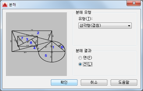

  7. (분해)를 클릭합니다.
  8. 분해 유형에서 유형 옵션을 선택합니다.
    원하는 작업... 할 일...
    사다리꼴 분해 표시 사다리꼴을 선택합니다.
    겹치는 삼각형이 없는 삼각형 모양 분해 표시 삼각형을 선택합니다.
    겹치는 삼각형이 있는 삼각형 모양 분해 표시 삼각형(겹침)을 선택합니다.
  9. 분해 결과에서 옵션을 선택합니다.
    원하는 작업... 할 일...
    분해 후 분해된 공간을 단일 선으로 변경 선을 선택합니다.
    각각의 분해된 부분에 대해 분해된 공간을 닫힌 폴리선으로 변경 면을 선택합니다.
  10. 확인을 클릭합니다.
