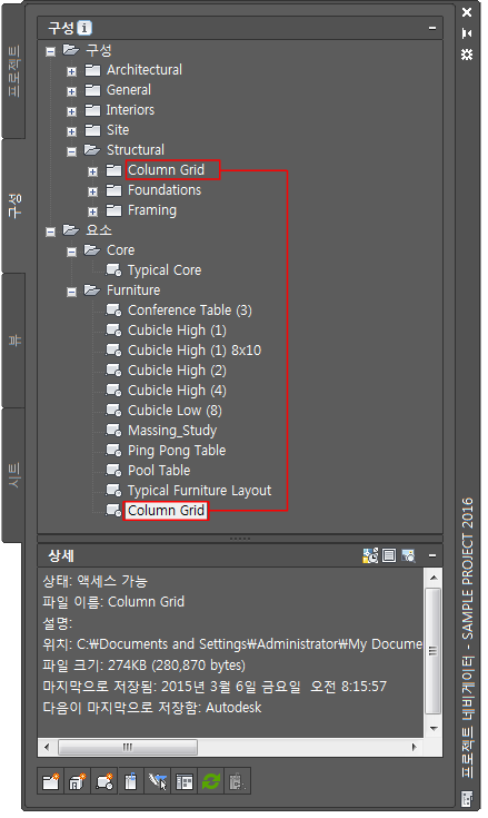

- 신속 접근 도구막대에서 프로젝트 네비게이터
를 클릭합니다.
- 구성 탭에서 요소로 변환할 구성을 찾은 후 요소 범주 또는 해당 하위 범주 중 하나로 끕니다.
주: 요소를 다시 구성으로 변환하려면 요소를 구성 범주로 끄십시오.
- 요소 특성을 지정합니다.
