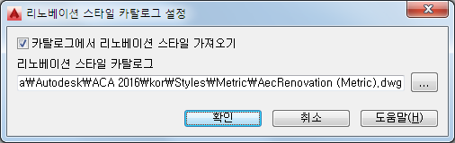

리노베이션 스타일 카탈로그에는 화면표시 및 도면층 지정 스타일이 들어 있습니다. 벽, 창 등과 같은 객체에 대한 AutoCAD Architecture 기반 스타일은 스타일 관리자로 관리합니다.

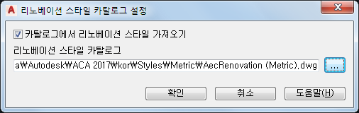

기본적으로 리노베이션 스타일 카탈로그(AecRenovation.dwg)는 ProgramData₩Autodesk₩ACA <버전>₩kor₩Styles에 설치됩니다. 리노베이션 스타일 카탈로그의 이름이 바뀌거나 이동되면 스타일도 비활성화되어 액세스할 수 없게 됩니다. 리노베이션 스타일 카탈로그 설정 대화상자를 사용하여 유효한 카탈로그를 지정할 수 있습니다.
새 도면에 표준 스타일만 포함하려면 카탈로그에서 리노베이션 스타일 가져오기 확인란의 선택을 해제합니다.
