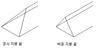

박공 지붕을 작성하려면
다음 과정에 따라 선택한 지붕 도구의 특성을 가진 새 박공 지붕을 추가하십시오. 단일 물매 지붕을 작성한 후 필요에 따라 박공에 각각의 모서리를 설정합니다. 박공 끝에 물매를 지정하여 추녀 마루를 작성할 수 있습니다.
박공 지붕 끝 보기
주: 능선 점을 맞물리고 지붕 모서리를 지나 신축하여 기존의 박공 지붕을 작성할 수 있습니다.
