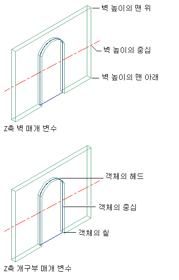

  2. Z 축을 따르는 앵커에 대한 참조점을 선택합니다.
    원하는 작업... 할 일...
    벽 높이의 아래를 참조점으로 사용 수직 Z에 위치의 시작에서 벽 높이의 맨 아래를 선택합니다.
    벽 높이의 중심을 참조점으로 사용 수직 Z에 위치의 시작에서 벽 높이의 중심을 선택합니다.
    벽 높이의 상단을 참조점으로 사용 수직 Z에 위치의 시작에서 벽 높이의 맨 위를 선택합니다.
  3. 개구부의 위치를 설정하는 참조점의 거리를 입력합니다.
    끝점에서 시작점까지 측정할 음수 값을 사용합니다.
  4. 측정할 개구부의 위치를 선택합니다.
    원하는 작업... 할 일...
    벽 개구부의 맨 아래 측정 대상에 대해 객체의 씰을 선택합니다.
    벽 개구부의 중심 측정 대상에서 객체의 중심을 선택합니다.
    벽 개구부의 맨 위 측정 대상에 대해 객체의 헤드를 선택합니다.
