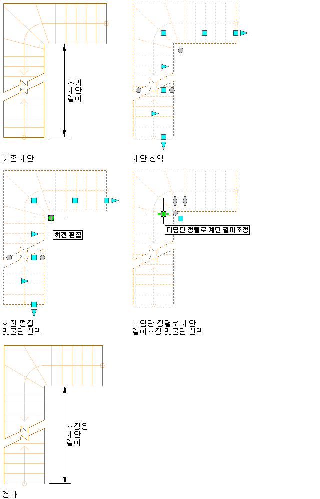

  4. 회전 편집 트리거 그립을 선택합니다.
    기존 계단의 처음 계단 길이를 적어둡니다.
  5. 디딤단 정렬로 계단 길이조정 그립을 선택합니다.
    디딤단 모서리가 회전 중심에 맞추어지면 계단 길이가 조정됩니다.
    회전 중심에 디딤단 모서리를 맞추어 계단 길이 조정
