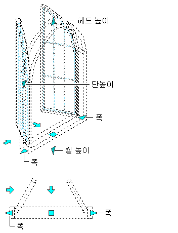

대화상자를 사용하지 않고 작업공간에서 설계를 변경할 수 있습니다. 한 번의 클릭만으로 문 폭 및 창 높이 조정, 벽 지붕선 수정 또는 벽 방향 전환과 같은 설계 변경을 수행할 수 있습니다. 일부 그립의 경우 Ctrl 키를 사용하면 그립 팁에서 식별되는 추가 조작 옵션이 제공됩니다. 예를 들어 벽의 폭 그립은 벽을 끌 때 벽 기준선 또는 벽의 반대면을 유지할 수 있습니다. 두 옵션 간을 전환하려면 Ctrl 키를 사용합니다. 설계 변경 사항을 작성할 때 동적 치수가 표시되어, 변경 사항을 정밀하고 정확하게 합니다.
평면 뷰 및 모형 뷰의 창 치수 그립

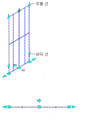

또한 객체는 현재 뷰에 따라 다른 그립을 가질 수 있습니다. 예를 들어, 구조 빔은 평면 뷰에서 보이지 않는 모형 뷰에 추가 롤 그립을 가지고 있습니다. 빔 롤링은 등각투영 뷰에서만 수행할 수 있는 3D 작업이므로 롤 그립을 평면 뷰에 표시할 수 없습니다. 마찬가지로 지붕 및 바닥 선 그립은 3D 뷰에서만 사용할 수 있기 때문에 모형 뷰에만 표시됩니다.
평면 뷰 및 모형 뷰의 커튼월 그립
