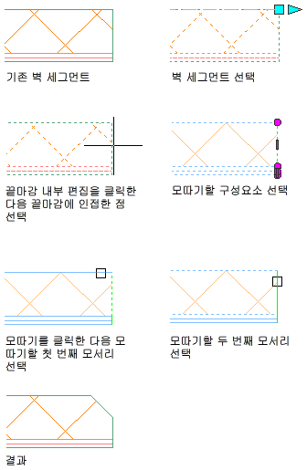

벽 끝마감 구성요소를 모따기하려면
다음 절차에 따라 벽 구성요소 구석을 모따기하여 벽 끝마감을 수정하십시오.
  1. 수정할 벽 끝마감이 있는 벽 세그먼트를 선택합니다.
  2. 벽 탭끝마감 패널끝마감 내부 편집을 클릭합니다.
  3. 모따기할 구석을 가진 구성요소를 선택합니다.
    한 번에 하나의 구성요소 구석만 모따기할 수 있습니다. Esc 키를 눌러 구성요소의 선택을 해제합니다.
  4. 내부 편집 탭수정 패널모따기를 클릭합니다.
  5. 모따기 거리를 지정합니다.
  6. 모따기할 첫 번째 구성요소 모서리를 선택합니다.
  7. 모따기할 두 번째 구성요소 모서리를 선택합니다.
  8. 내부 편집 세션 종료:
    원하는 작업 할 일
    내부 편집 세션에서 수행한 모든 변경 사항을 새 스타일로 저장 내부 편집 탭 편집 패널다른 이름으로 저장을 클릭합니다.
    내부 편집 세션에서 수행한 모든 변경 사항 취소 내부 편집 탭편집 패널취소를 클릭합니다.
    내부 편집 세션에서 수행한 모든 변경 사항 저장 내부 편집 탭편집 패널마침을 클릭합니다.
    다음 예에서는 CMU 구성요소 구석이 모따기됩니다.
