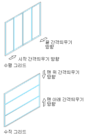

기본적으로 그리드 셀은 커튼월 단위 기준선의 시작점 및 끝점에서 측정됩니다. 셀의 크기를 계산하는 데 그리드 프레임의 폭은 적용되지 않습니다. 예를 들어, 왼쪽과 오른쪽에 14' 기준선 및 1' 프레임이 있는 커튼월 단위를 그리는 경우 수직 셀의 고정된 개수를 지정하면 해당 셀은 같은 크기로 나타나지 않습니다. 첫 번째 셀 및 마지막 셀은 프레임을 포함하기 때문에 더 작게 나타납니다. 셀의 크기를 같도록 하려면 그리드의 시작과 끝을 프레임의 폭으로 간격띄우기합니다.
그리드 간격띄우기 방향 지정

    원하는 작업... 할 일...
    커튼월 기준선의 시작점 및 수평 그리드에서 첫 번째 셀 시작 사이의 거리 지정 시작 간격띄우기에 값을 입력합니다.
    커튼월 기준선의 끝점 및 수평 그리드에서 마지막 셀 끝 사이의 거리 지정 끝 간격띄우기에 값을 입력합니다.
    커튼월의 바닥판 선과 수직 그리드에서 첫 번째 셀의 시작 사이의 거리 지정 맨 아래 간격띄우기에 값을 입력합니다.
    커튼월의 지붕 선과 수직 그리드에서 맨 위 셀의 끝 사이의 거리 지정 맨 위 간격띄우기에 값을 입력합니다.
