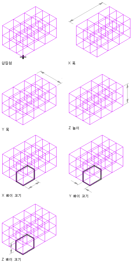

- X 폭, Y 깊이 및 Z 높이 값을 입력합니다.
- 배치 유형에 대해 반복 옵션을 선택하고 X 축, Y 축, Z 축 베이 크기, 시작 및 끝 간격띄우기에 대한 값을 입력합니다.
- 도면에 직사각형 배치 그리드의 왼쪽 아래 구석에 대한 삽입점을 지정합니다.
- 삽입점에 대한 직사각형 그리드의 회전을 지정합니다.
