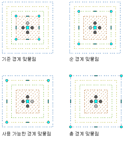

현재 공간에는 AutoCAD MEP 작업을 위한 공학 특성뿐만 아니라 AutoCAD Architecture 2015 이전의 공간 및 영역과 연관된 특성이 포함됩니다. 공간은 3D 자유형 객체, 돌출된 3D 공간 또는 2D 공간으로 연관되어 생성될 수 있습니다. 공간에는 기준 영역, 순 영역, 사용 가능한 영역 및 총 영역에 대해 서로 다른 경계가 있을 수 있습니다. 공간은 구역으로 그룹화될 수 있으며 공간 계산에서 처리될 수 있습니다.
이제 공간 경계는 AutoCAD Architecture 2015 이전 릴리즈에서처럼 별도의 객체가 아니라 공간 객체의 일부입니다. 공간에는 기준 경계, 순 경계, 사용 가능한 경계 및 총 경계가 있습니다. 이전 버전에서 작성된 공간 경계는 이 공간 경계가 들어 있는 도면을 현재 소프트웨어 버전에서 열 때 벽으로 변환됩니다. 관리된 공간은 연관 공간으로 변환됩니다. 공간 경계에는 많은 일람표 특성이 포함되어 있습니다.
