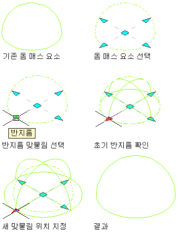

반지름 그립으로 돔 매스 요소 편집
  1. 그립을 표시할 원형 매스 요소를 선택합니다.
  2. 매스 요소에서 반지름 그립을 클릭합니다.
    동일한 원의 반지름 그립을 선택하여 크기를 변경할 수 있습니다.
  3. 그립을 안팎으로 이동합니다.
    그립의 이동 방향에 따라 매스 요소가 커지거나 작아집니다.
