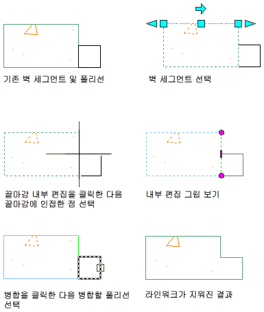

    다음 예에서는 벽 구성요소와 프로파일을 병합합니다.
