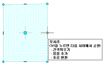

다음 절차에 따라 모서리 그립을 사용하여 돌출 매스 요소의 영역을 변경하십시오.
모서리 그립에는 간격띄우기, 정점 추가 및 호로 변환의 세 가지 편집 모드가 있습니다. 기본 모드는 간격띄우기로, 모서리의 중간점과 수직 방향으로 선택된 모서리를 간격띄우기합니다. 수정하려고 선택한 매스 요소 및 모서리의 쉐이프에 따라 인접한 선이 확장되거나 잘려지며 필요에 따라 새 선이 추가됩니다.
정점 추가 편집 모드를 사용하여 선택된 모서리에 정점을 추가하고 새 모서리를 작성합니다. 선택된 모서리가 호인 경우 새 모서리도 호가 됩니다.
호로 변환은 선택된 모서리를 호로 변경하고 모서리의 중간점을 신축합니다. 호의 모서리 그립도 신축 모드를 가지므로, 모서리가 호로 변환된 후 모서리의 중간점을 신축할 수 있습니다.
특성 팔레트에서 매스 요소 영역 치수를 변경할 수도 있습니다.
원하는 작업... | 방법... |
모서리 간격띄우기 | 모서리를 원하는 위치로 이동하고 한 번 클릭하거나 값을 입력하고 Enter 키를 누릅니다. |
정점 추가 및 모서리 작성 | Ctrl 키를 눌러 정점 추가 편집 모드로 전환합니다. 모서리를 원하는 위치로 이동하고 한 번 클릭하거나 값을 입력하고 Enter 키를 누릅니다. |
선택된 모서리를 호로 변경 | Ctrl 키를 두 번 눌러 호로 변환 편집 모드로 전환합니다. 중간점을 원하는 위치로 신축하고 한 번 클릭하거나 값을 입력하고 Enter 키를 누릅니다. |
Ctrl 키를 눌러 편집 모드 사이를 전환할 수 있습니다.
