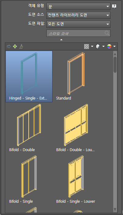

팔레트에서 스타일을 사용하여 객체를 선택하고 도면에 배치한 후 관련 명령을 시작하여 해당 객체를 계속 그릴 수 있습니다.
이름으로 객체 스타일을 검색하고, 객체를 선택한 다음, 해당 객체에 사용할 수 있는 스타일을 확인하고, 현재 열려 있는 도면, 프로젝트 표준 도면 및 컨텐츠 라이브러리와 다른 도면 파일에서 스타일을 검색할 수 있습니다.
미리보기 섹션에서 객체 스타일을 두 번 클릭하면 선택한 스타일로 객체 추가 명령이 시작됩니다.
녹색 확인 표시가 있는 객체는 현재 도면에 이미 있는 객체입니다. 미리보기 견본에 대한 배경 색상 및 뷰 방향을 변경할 수 있습니다.
