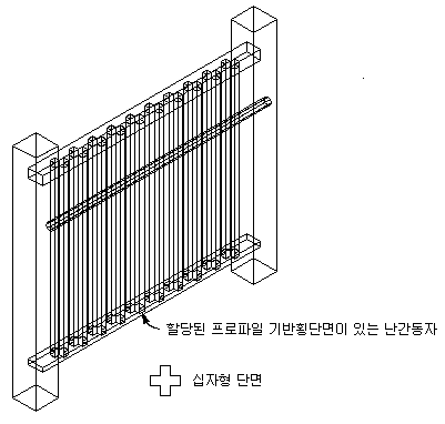

난간에서 프로파일을 난간동자에 지정
  1. 프로파일을 작성하여 난간에 추가할 구성요소를 표현합니다. XY 평면에서 프로파일을 작성합니다.
