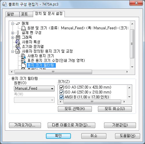

플로터 구성(PC3) 파일의 여러 가지 설정을 조정합니다.
설정을 보고 변경하려면 해당 노드의 아이콘을 클릭합니다.
설정을 변경할 때 변경 내용이 설정 이름 옆에 각괄호(< >) 안에 표시됩니다. 선택 표식도 값이 변경된 노드의 아이콘 위에 표시됩니다.
트리 뷰에는 구성된 장치에 사용할 수 있는 설정만이 표시됩니다. 또한 장치가 사용자 특성을 통해 설정을 처리하거나 이 기능을 지원하지 않는 경우 일부 설정을 편집할 수 없습니다.

플롯 대화상자와 페이지 설정 대화상자에서 선택한 플로팅 장치에서 사용하기 위해 표시되는 용지 크기의 리스트를 필터링합니다. 용지 크기의 리스트는 플롯 대화상자의 플롯 설정 탭과 페이지 설정 대화상자의 배치 설정 탭에 표시됩니다.
이 장치에서 사용할 용지 크기를 선택합니다.
