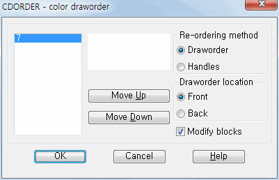

선택한 객체의 그리기 순서를 해당 색상 번호로 정렬합니다.
리스트의 첫 번째 색상이 앞에 오고 마지막 색상이 뒤에 오도록 색상 우선순위를 지정합니다.
다음과 같은 옵션이 표시됩니다.
Re-ordering Method
| Draworder | DRAWORDER 명령을 사용하여 선택한 객체의 그리기 순서를 정렬합니다. |
| Handles(사용되지 않음) | 도면 데이터베이스에서 객체를 재정리하여 선택한 객체의 그리기 순서를 정렬합니다. 객체가 삭제되고 해당 색상으로 지정되는 순서로 재작성됩니다. |
Draworder Location
| 정면도 | 색상을 앞에서부터 재정리하고 색상 리스트에 지정되어 있지 않은 객체 앞에 배치합니다. |
| Back | 색상을 앞에서부터 재정리하고 색상 리스트에 지정되어 있지 않은 객체 뒤에 배치합니다. |
| Modify Blocks | 색상을 기준으로 블록 삽입에서 객체 순서를 지정합니다. |
| Move Up | 선택한 색상을 표시 시퀀스에서 위쪽으로 이동합니다. |
| Move Down | 선택한 색상을 표시 시퀀스에서 아래쪽으로 이동합니다. |
cdorder.lsp, cdorder.dcl
