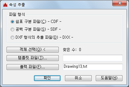

속성 정보에 대한 파일 형식, 정보를 추출할 객체, 정보에 대한 출력 파일 이름 및 템플릿을 지정합니다.
다음과 같은 옵션이 표시됩니다.
속성 데이터를 추출하여 삽입할 파일의 형식을 설정합니다.
도면에서 템플릿 파일에 일치하는 속성 태그가 최소한 하나 이상 있는 각각의 블록 참조에 대해 하나의 레코드를 포함하는 파일을 생성합니다. 쉼표는 각 레코드의 필드를 구분합니다. 문자 필드는 작은 따옴표로 묶습니다.
도면에서 템플릿 파일에 일치하는 속성 태그가 최소한 하나 이상 있는 각각의 블록 참조에 대해 하나의 레코드를 포함하는 파일을 생성합니다. 각 레코드의 필드는 고정된 폭을 가지고 있습니다. 그러므로 필드 구분 기호 또는 문자열 구분 기호는 적합하지 않습니다.
블록 참조, 속성 및 시퀀스의 끝 객체만 들어 있는 AutoCAD DXF(Drawing Interchange File) 형식의 하위 세트를 생성합니다. DXF ™ 형식 추출에는 템플릿이 필요하지 않습니다. 파일 이름 확장자dxx는 일반 DXF 파일로부터 출력 파일을 구분합니다.
좌표 입력 장치를 사용하여 속성이 포함된 블록을 선택할 수 있도록 대화상자를 닫습니다. 속성 추출 대화상자가 다시 열리면 찾은 수에는 선택한 객체의 수가 표시됩니다.
객체 선택을 사용하여 선택한 객체 수를 나타냅니다.
CDF 및 SDF 형식에 대한 템플릿 추출 파일을 지정합니다. 상자에 파일 이름을 입력하거나 템플릿 파일을 선택한 후 표준 파일 선택 대화상자를 사용하여 기존의 템플릿 파일을 검색할 수 있습니다. 기본 파일 확장자는.txt입니다. 파일 형식에서 DXF를 선택하면 템플릿 파일 옵션을 사용할 수 없습니다.
추출된 속성 데이터에 대한 파일 이름 및 위치를 지정합니다. 추출된 속성 데이터에 대한 경로 및 파일 이름을 입력하거나 출력 파일을 선택한 다음 표준 파일 선택 대화상자를 사용하여 기존의 템플릿 파일을 검색할 수 있습니다. .txt 파일 확장자가 CDF 또는 SDF 파일에 사용되고 DXF 파일에는 .dxx 파일 확장자가 사용됩니다.
