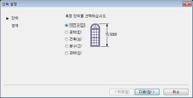

도면의 단위 및 영역을 정의합니다.
다음과 같은 옵션이 표시됩니다.
신속 설정 마법사에는 두 개의 페이지, 즉 단위와 면적이 있습니다. 신속 설정 마법사에서 작업할 때는, 뒤로와 다음을 선택하여 페이지 사이를 전환하고 마지막 페이지에서 마침을 선택하여 마법사를 닫은 다음 지정한 설정을 가진 새 도면을 작성합니다.
좌표와 측정값을 사용자가 입력하고 프로그램이 표시하는 형식을 나타냅니다. 여러 가지 형식을 사용할 수 있습니다. 엔지니어링과 건축에는 특정 기본 단위(인치)가 지정되어 있습니다. 기타 측정 스타일 중에서 사용자가 편리한 측정 단위를 선택하여 표현할 수 있습니다.
측정값을 십진 표기법으로 표시합니다.
측정값을 피트 및 소수 인치로 표시합니다.
측정값을 피트, 인치 및 분수 인치로 표시합니다.
측정값을 대분수(정수 및 분수) 표기법으로 표시합니다.
측정값을 과학 표기법(0에서 10 사이의 십진수와 10의 제곱과의 곱의 형태로 표시된 수)으로 표시합니다.
그리려는 대상의 폭과 길이를 실제 크기 단위로 표시합니다. 이 설정은 그리드가 켜진 경우 그리드 점으로 가려지는 도면 영역을 제한합니다. LIMITS 명령을 사용하여 한계 검사를 키면 이 설정은 입력 가능 좌표도 직사각형 영역 내로 제한합니다. LIMITS 명령을 사용하여 도면 영역을 변경하고 한계 검사를 켜거나 끌 수 있습니다.
