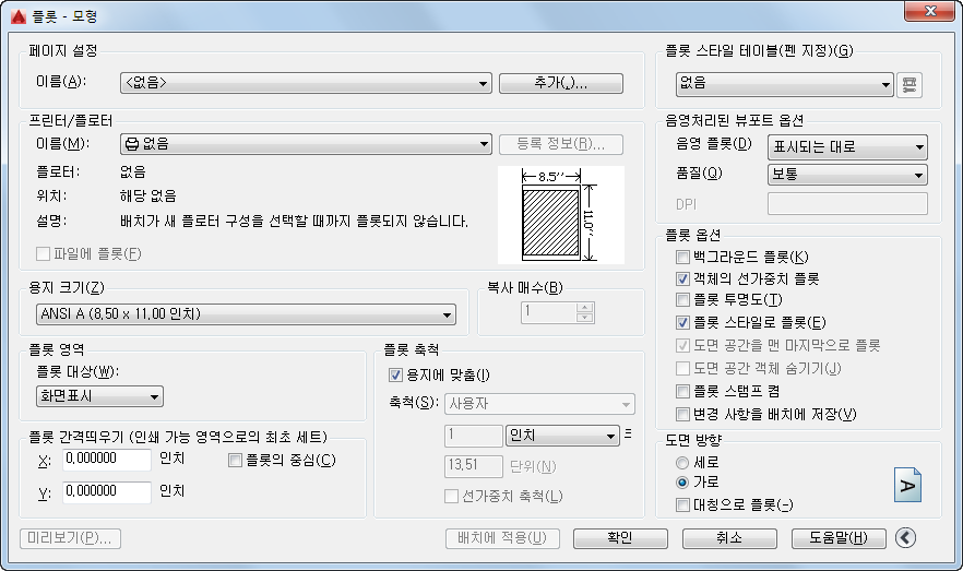

도면을 플롯하려면
출력 탭
플롯 패널
플롯
을 클릭합니다.
찾기
찾기
플로터를 선택합니다.
용지 크기, 플롯 영역, 플롯 축척, 방향 및 기타 옵션을 선택합니다.
추가 옵션을 보려면 많은 옵션 버튼을 클릭합니다.
