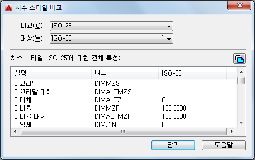

두 치수 스타일의 특성을 비교하거나 한 스타일의 모든 특성을 표시합니다.
비교 결과를 클립보드에 출력한 다음 다른 응용프로그램에 붙여 넣을 수 있습니다.
다음과 같은 옵션이 표시됩니다.
비교할 첫 번째 치수 스타일을 지정합니다.
비교할 두 번째 치수 스타일을 지정합니다. 두 번째 스타일을 <없음> 또는 첫 번째 스타일과 동일한 스타일로 설정하면 치수 스타일의 모든 특성이 표시됩니다.
비교 결과는 다음 제목 아래에 자동으로 표시됩니다.
치수 스타일 비교 결과를 표시합니다. 서로 다른 두 스타일을 비교하면 각기 다른 특성이 표시됩니다. 두 번째 스타일을 <없음> 또는 첫 번째 스타일과 동일한 스타일로 설정하면 치수 스타일의 모든 특성이 표시됩니다.
비교 결과를 클립보드에 복사합니다. 그런 다음 결과를 워드 프로세서나 스프레드시트와 같은 다른 응용프로그램에 붙여 넣을 수 있습니다.
