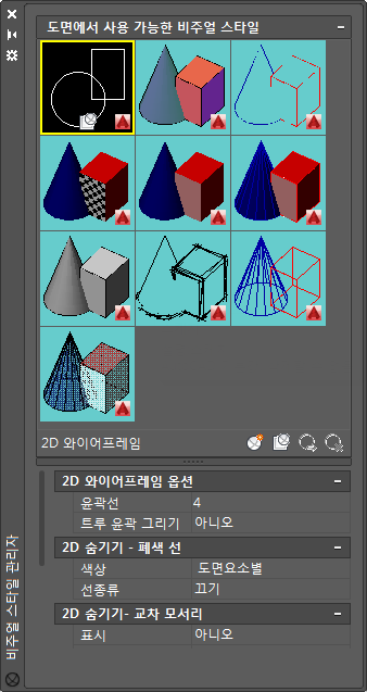

비주얼 스타일을 작성하고 수정합니다.
비주얼 스타일 관리자에는 도면에서 사용 가능한 비주얼 스타일의 샘플 이미지 패널 및 다음 특성 패널이 있습니다.
리본의 비주얼 스타일 패널에서 변경하면 임시 비주얼 스타일 *Current*가 작성되어 현재 뷰포트에 적용됩니다. 설정은 명명된 비주얼 스타일로 저장되지 않습니다.
다음과 같은 옵션이 표시됩니다.
도면에서 사용 가능한 비주얼 스타일의 샘플 이미지를 표시합니다. 선택한 비주얼 스타일의 면, 환경 및 모서리 설정은 설정 패널에 표시됩니다.
샘플 이미지의 아이콘은 비주얼 스타일의 상태를 나타냅니다.
자주 사용하는 옵션에 버튼 액세스를 제공합니다.
새 샘플 이미지가 패널의 끝에 배치되고 선택됩니다.
