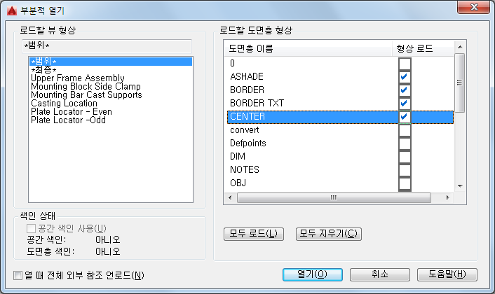

선택한 도면에 로드할 형상을 지정할 수 있는 도면 뷰 및 도면층을 표시합니다.
작업하는 도면 파일이 클 경우 도면을 열 때 필요한 최소의 형상을 선택하여 로드할 수 있습니다.
도면이 부분적으로 열리면 모든 명명된 객체와 지정한 형상이 파일에 로드됩니다. 명명된 객체에는 블록, 치수 스타일, 도면층, 배치, 선종류, 문자 스타일, UCS, 뷰 및 뷰포트 구성이 포함됩니다.
다음과 같은 옵션이 표시됩니다.
도면 내의 선택된 뷰와 사용 가능한 뷰를 표시합니다. 모형 공간 뷰만 로드할 수 있습니다. 도면 공간 형상이 그려진 도면층을 로드하여 도면 공간 형상을 로드할 수 있습니다.
현재 선택된 뷰를 표시합니다. 선택된 뷰와 도면층에서 공통된 형상이 도면에 로드됩니다.
선택된 도면 파일에서 사용 가능한 모든 모형 공간 뷰를 표시합니다. 뷰를 선택하면 선택된 뷰의 형상만 로드됩니다.
기본 뷰는 범위입니다. 선택된 뷰와 도면층에서 공통된 형상이 도면에 로드됩니다. 하나의 뷰에서만 형상을 로드할 수 있습니다.

선택된 도면 파일에서 사용 가능한 모든 도면층을 표시합니다. 선택된 도면층의 형상이 모형 공간 형상과 도면 공간 형상 모두를 포함해서 도면에 로드됩니다.
기본적으로는 어떤 도면층 형상도 도면에 로드되지 않지만, 하나 이상의 도면층에서 형상을 로드할 수 있습니다. 도면에 어떠한 도면층 형상도 로드하지 않도록 지정하면, 해당 뷰나 전체 도면에서 어떠한 도면층 형상도 로드되지 않기 때문에 선택된 뷰에서 어떠한 형상도 로드되지 않습니다. 외부 참조 종속 도면층은 선택한 도면이 마지막으로 저장될 때 VISRETAIN 시스템 변수가 1로 설정된 경우에만 로드할 도면층 형상 리스트에 표시됩니다. 외부 참조가 선택한 도면에 로드된 이후에 외부 참조에서 작성된 도면층은 로드할 도면층 형상 리스트에 표시되지 않습니다.

선택한 도면에 도면층 이름을 표시합니다.
도면이 열릴 때 도면층에서 형상을 로드합니다.
도면이 열릴 때 모든 도면층에서 형상을 로드합니다. 마우스 오른쪽 버튼으로 클릭한 다음 바로 가기 메뉴를 사용하여 모든 도면층의 형상을 도면에 로드할 수 있습니다.
도면이 열릴 때 어떤 도면층에서도 형상을 로드하지 않습니다. 뷰에서 로드하도록 지정된 형상을 포함하여 어떤 형상도 로드하지 않습니다. 마우스 오른쪽 버튼으로 클릭한 다음 바로 가기 메뉴를 사용하여 도면에 어떤 형상도 로드되지 않게 할 수 있습니다.
선택한 도면 파일에 공간 색인 또는 도면층 색인이 포함될지 여부를 표시합니다. INDEXCTL을 사용하여 도면층 및 공간 색인을 도면 파일에 저장할 것인지 여부를 조정합니다.
부분적으로 도면을 열 때 공간 색인이 사용되는지를 조정합니다. 공간 색인은 읽혀지는 도면 부분을 찾는 데 사용할 수 있으며 도면을 여는 데 걸리는 시간을 최소화합니다.
선택한 도면 파일이 공간에서의 위치에 따라 객체를 구성하는 색인이 포함하고 있는지 여부를 표시합니다.
선택한 도면 파일에 각 도면층에 있는 객체 리스트가 포함되어 있는지 여부를 표시합니다. 도면층 색인은 읽혀지는 도면 부분을 찾는 데 사용할 수 있으며 도면을 여는 데 걸리는 시간을 최소화합니다.
도면을 열 때 모든 외부 참조를 언로드합니다. 이 옵션을 선택하면 열기 프로세스가 향상됩니다. 결합된 외부 참조가 포함되어 있는 도면을 부분적으로 여는 경우 (선택한 뷰에 의해 정의되어) 로드되는 외부 참조 부분만이 부분적으로 열린 도면에 결합됩니다.
도면 파일을 열고 선택한 뷰와 도면층의 결합된 형상만 로드합니다.
