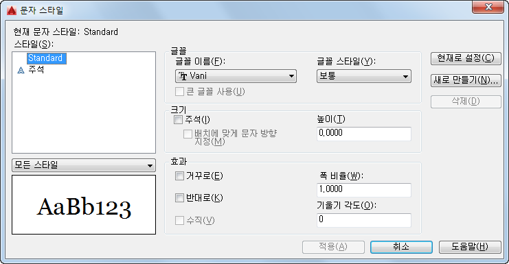

명명된 문자 스타일을 작성, 수정 또는 설정합니다.
다음과 같은 옵션이 표시됩니다.
현재 문자 스타일을 나열합니다.
도면의 스타일 리스트를 표시합니다. 스타일 이름 앞의
아이콘은 스타일이 주석임을 나타냅니다.
드롭다운 리스트는 스타일 리스트에 모든 스타일이 표시될지 또는 사용 중인 스타일만 표시될지 여부를 지정합니다.
글꼴을 변경하고 효과를 수정하면 동적으로 변경되는 샘플 문자를 표시합니다.
스타일의 글꼴을 변경합니다.
등록된 모든 트루타입 글꼴 및 Fonts 폴더에 있는 모든 컴파일된 쉐이프(SHX) 글꼴의 글꼴 그룹 이름을 나열합니다.
리스트에서 이름을 선택하면 프로그램은 지정된 글꼴 파일을 읽어옵니다. 파일이 다른 문자 스타일에서 사용되지 않는 경우, 파일의 문자 정의는 자동으로 로드됩니다. 같은 글꼴을 사용하는 몇 가지 스타일을 정의할 수 있습니다. 자세한 정보는 "문자 글꼴 지정"을 참고하십시오.
기울임꼴, 굵게 또는 보통 같은 글꼴 문자 형식을 지정합니다. 큰 글꼴 사용을 선택한 경우, 이 옵션이 큰 글꼴 이름으로 변경되고 큰 글꼴 파일 이름을 선택할 때 사용됩니다.
아시아어 큰 글꼴 파일을 지정합니다. SHX 파일만이 큰 글꼴 작성에 적합한 파일 유형입니다.
문자의 크기를 변경합니다.
문자가 주석임을 지정합니다. 주석 객체 및 스타일은 주석 객체가 모형 공간이나 배치에서 표시되는 크기와 축척을 조정하는 데 사용됩니다.
도면 공간 뷰포트의 문자 방향이 배치의 방향과 일치하도록 지정합니다. 주석 옵션을 선택하지 않은 경우에는 이 옵션을 사용할 수 없습니다.
입력하는 값을 기준으로 문자 높이를 설정합니다. 0.0보다 큰 값을 높이로 입력하면 이 스타일의 문자 높이가 자동으로 설정됩니다. 0.0을 입력하면 마지막으로 사용한 문자 높이 또는 도면 템플릿 파일에 저장된 값을 기본 문자 높이로 사용합니다.
트루타입 글꼴은 높이 설정이 동일한 SHX 글꼴보다 작게 표시될 수 있습니다.
주석 옵션을 선택한 경우, 입력한 값에 따라 도면 공간의 문자 높이가 설정됩니다.
높이, 폭 비율, 기울기 각도 및 글꼴이 위아래 뒤집어 표시될지, 거꾸로 표시될지, 수직으로 정렬될지 여부와 같은 글꼴 특성을 수정합니다.
문자를 위아래를 뒤집어 표시합니다.
문자를 반대 방향으로 표시합니다.
문자를 수직으로 정렬시켜 표시합니다. 수직은 선택된 글꼴이 양 방향을 지원할 경우에만 사용할 수 있습니다. 수직 방향은 트루타입 글꼴에는 사용할 수 없습니다.
문자 간격을 설정합니다. 1.0보다 작은 값을 입력하면 문자가 축소됩니다. 1.0보다 큰 값을 입력하면 문자가 확장됩니다.
문자의 기울기 각도를 설정합니다. -85와 85 사이의 값을 입력하면 문자는 기울임꼴이 됩니다.
스타일 아래에서 선택된 스타일을 현재 스타일로 설정합니다.
새 문자 스타일 대화상자를 표시하고 기본 이름을 자동으로 제공합니다.
스타일 이름은 최대 255자이며, 글자, 숫자, 특수 문자인 달러 기호($), 밑줄(_) 및 하이픈(-)이 포함될 수 있습니다.
사용되지 않는 문자 스타일을 삭제합니다.
도면에 있는 현재 스타일 및 현재 스타일의 문자에 대화상자에서 지정한 스타일 변경 사항을 적용합니다.
