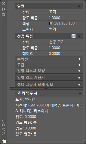

일영 특성 팔레트
일영 및 천공의 특성을 설정하고 수정합니다.
옵션 리스트
다음과 같은 옵션이 표시됩니다.
일반
일영의 일반 특성을 설정합니다.
상태
일영을 켜고 끕니다. 도면에서 조명이 작동 가능하지 않은 경우 이 설정은 효과가 없습니다.
광도 비율
일영의 광도 또는 밝기를 설정합니다. 범위는 0(라이트 없음)부터 최대값까지입니다. 숫자가 높아질수록 라이트가 더 밝습니다.
색상(표준 조명 워크플로우만 해당)
라이트의 색상을 조정합니다.
그림자
일영의 그림자 표시 및 계산을 켜고 끕니다. 그림자를 끄면 성능이 향상됩니다.
천공 특성
천공 일반 특성은 다음과 같습니다.
상태
천공 조명이 렌더 시에 계산될지 여부를 결정합니다. 이는 뷰포트 조명 또는 배경에 영향을 미치지 않습니다. 그러면 천공을 렌더링을 위해 수집된 라이트 소스로 사용할 수 있습니다. 이것은 배경을 조정하지 않습니다. 값은 천공 끄기, 천공 배경, 천공 배경 및 조명입니다. 기본값은 [천공 끄기]입니다.
광도 비율
태양광의 효과를 확대하는 방식을 제공합니다. 값은 0.0 - MAX입니다. 기본값은 [1.0]입니다.
옅은 안개
대기의 분산 효과 정도를 결정합니다. 값은 0.0 - 15.0입니다. 기본값은 [0.0]입니다.
수평
이 특성 범주는 지반 평면의 모양 및 위치와 관련됩니다.
높이
표준 0에 대한 지반 평면의 절대 위치를 결정합니다. 이 매개변수는 표준 공간 길이를 나타내며 현재 길이 단위의 형식이어야 합니다. 값은 -10.0에서 +10.0 사이이며 [0.0]이 기본값입니다.
흐림
지반 평면과 천공 간의 흐림 정도를 결정합니다. 값은 0 - 10입니다. 기본값은 [.1]입니다.
지면 색상
지반 평면의 색상을 결정합니다.
고급
이 특성 범주는 다양한 예술적 효과와 관련됩니다.
야간 색상
야간 천공의 색상을 지정합니다.
공중 투시
공중 투시의 적용 여부를 지정합니다. 값은 켜기/끄기입니다.
가시성 거리
10% 옅은 안개 폐색이 발생하는 거리를 지정합니다. 값은 0.0 - MAX입니다.
일영 디스크 모양
이 특성 범주는 배경에만 관련됩니다. 일영 디스크의 모양을 조정합니다.
디스크 축척
일영 디스크의 축척을 지정합니다(1.0 = 현재 크기).
적열 광도
일영 빛의 광도를 지정합니다. 값은 0.0 - 25.0입니다.
디스크 광도
일영 디스크의 광도를 지정합니다. 값은 0.0 - 25.0입니다.
일영 각도 계산기
일영의 각도를 설정합니다.
날짜
현재 날짜 설정을 표시합니다.
시간
현재 시간 설정을 표시합니다.
일광 절약
일광 절약 시간에 대한 현재 설정을 표시합니다.
방위각
정북에서 시계 방향으로 수평선을 따라 일영의 각도를 표시합니다. 이 설정은 읽기 전용입니다.
고도
수평선에 수직인 일영의 각도를 표시합니다. 최대값이 90도나 바로 머리 위입니다. 이 설정은 읽기 전용입니다.
원본 벡터
일영 방향의 좌표를 표시합니다. 이 설정은 읽기 전용입니다.
렌더된 그림자 상세 정보
그림자의 특성을 지정합니다.
유형
그림자 유형에 대한 설정을 표시합니다. 이 설정은 그림자 표시가 꺼져 있을 때에는 읽기 전용입니다. 선택 사항은 맵 크기 옵션을 표시하는 선명한, 부드러운(매핑된) 및 샘플 옵션을 표시하는 부드러운(영역)입니다. 부드러운(영역)은 포토메트릭 워크플로우에서 일영에 대한 유일한 옵션입니다((LIGHTINGUNITS = 1 또는 2).
맵 크기(표준 조명 워크플로우만 해당)
그림자 맵의 크기를 표시합니다. 이 설정은 그림자 표시가 꺼져 있을 때에는 읽기 전용입니다. 값은 0 - 1000입니다.
샘플
태양 디스크에서 수집할 샘플 수를 지정합니다. 이 설정은 그림자 표시가 꺼져 있을 때에는 읽기 전용입니다. 값은 0 - 1000입니다.
부드러움
그림자 모서리의 모양에 대한 설정을 표시합니다. 이 설정은 그림자 표시가 꺼져 있을 때에는 읽기 전용입니다. 값은 1 - 10입니다.
지리적 위치
현재 지리적 위치 설정을 표시합니다. 이 정보는 읽기 전용입니다. 도시가 위도 및 경도와 함께 저장되어 있지 않은 경우 해당 도시는 리스트에 나타나지 않습니다.
