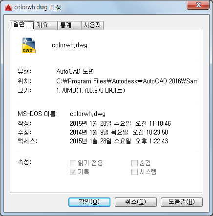

운영 체제에서 파생되는 도면 파일에 대한 읽기 전용 정보를 표시합니다.
다음과 같은 옵션이 표시됩니다.
파일 아이콘과 파일 이름을 표시합니다.
파일 유형, 파일 위치 및 파일 크기를 표시합니다.
파일이 작성되었을 때 MS-DOS 이름을 표시해 주고 이 파일이 마지막으로 수정되고 액세스된 날짜와 시간을 표시해 줍니다.
시스템 수준의 파일 속성을 보여줍니다. 이러한 값은 Windows 탐색기에서 수정할 수 있습니다.
파일이 읽기 전용임을 나타냅니다. 이 파일은 변경하거나 삭제할 수 없습니다.
이 파일이 기록되어야 한다는 것을 나타냅니다. 이 설정은 백업해야 되는 파일을 결정하는 데 사용됩니다.
파일이 숨겨져 있음을 나타냅니다. 파일 이름을 모르면 파일을 보거나 사용할 수 없습니다.
파일이 시스템 파일임을 나타냅니다. 도면은 시스템 속성 세트를 가질 수 없습니다.
