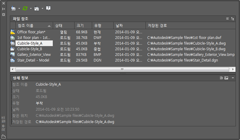

외부 참조 팔레트는 DWG 파일(xrefs), DWF, DWFx, PDF 또는 DGN 언더레이, 래스터 이미지, 점 구름(RCP 및 RCS 파일) 및 조정 모형(NWD 및 NWC 파일)과 같은 참조된 파일을 구성하고, 표시하고, 관리합니다.
주: 점 구름과 조정 모형은 AutoCAD LT에서 사용할 수 없습니다.
DWG, DWF, DWFx, PDF 및 래스터 이미지 파일만 외부 참조 팔레트에서 직접 열 수 있습니다.
바로 가기 메뉴에서는 파일 작업을 위한 추가 옵션을 제공합니다.
옵션 리스트
다음과 같은 옵션이 표시됩니다.
외부 참조 팔레트 도구막대
- 부착
파일을 현재 도면에 부착합니다. 참조 파일 선택 대화상자를 표시하려면 리스트에서 형식을 선택합니다.
- 갱신
리스트 표시를 새로 고치거나 모든 참조를 다시 로드하여 참조된 파일에서 발생했을 수 있는 변경 사항을 표시합니다.
- 경로 변경
선택한 파일의 경로를 수정합니다. 경로를 절대 경로 또는 상대 경로로 설정할 수 있습니다. 참조된 파일이 현재 도면과 같은 위치에 저장되어 있는 경우 해당 경로를 제거할 수도 있습니다.
- 도움말
도움말 시스템을 엽니다.
파일 참조
- 리스트 및 트리 뷰 버튼
버튼을 클릭하면 리스트와 트리 뷰 간에 전환됩니다.
- 참조된 파일의 리스트
- 상태, 크기 및 작성 날짜 같은 정보를 포함하여 현재 도면의 참조 리스트를 표시합니다.
파일 이름을 편집하려면 파일 이름을 두 번 클릭합니다. 경로 유형을 변경하려면 유형 아래의 셀을 두 번 클릭합니다(DWG에만 해당).
세부 정보
선택한 참조의 정보 또는 미리보기 이미지를 표시합니다.
- 상세 정보 표시 및 썸네일 미리보기 버튼
버튼을 클릭하면 상세 정보 표시에서 썸네일 미리보기로 전환됩니다.
- 미리보기 이미지
- 파일 참조에서 선택된 파일의 썸네일 이미지를 표시합니다.
- 상세 정보 표시
- 파일 참조에서 선택된 파일에 대한 정보를 제공합니다. 오른쪽 열을 클릭하여 일부 정보를 수정할 수 있습니다.
