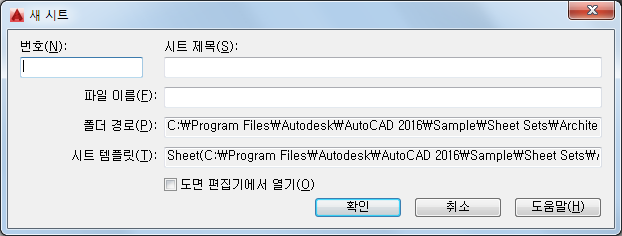

도면과 이름이 같은 배치 탭을 포함하는 새 도면(DWG) 파일을 작성하여 현재 시트 세트에 새 시트를 작성합니다.
다음과 같은 옵션이 표시됩니다.
시트 번호를 지정합니다. 처음 시트를 작성할 때 시트 번호를 채우지 않는 것이 좋습니다. 기본적으로 새 시트의 도면 이름 및 배치 이름은 시트 제목을 가진 시트 번호입니다.
새 시트 작성 시 시트 번호를 파일 이름에서 제거할 수 있으나 시트 번호는 배치 이름에 여전히 존재합니다.
새 도면에서 동일하게 명명된 배치 탭에 해당하는 시트 제목을 지정합니다.
시트를 포함하는 새 도면 파일의 이름을 지정합니다. 기본적으로, 도면 파일의 이름은 시트 제목과 결합된 시트 번호입니다. 또한 이 상자에서 도면 파일 이름을 변경할 수 있습니다.
새 도면 파일에 대한 기본 폴더를 표시합니다.
하위 세트의 기본 폴더는 하위 세트 특성 대화상자에서 지정되고, 시트 세트의 기본 폴더는 시트 세트 특성 대화상자에서 지정됩니다.
새 도면 파일 작성에 사용되는 기본 시트 템플릿 파일을 표시합니다.
하위 세트에서 새 도면을 작성하는 데 사용되는 기본 템플릿 파일은 하위 세트 특성 대화상자에서 지정되고, 시트 세트에서 새 도면을 작성하는 데 사용되는 기본 템플릿 파일은 시트 세트 특성 대화상자에서 지정됩니다.
이 옵션이 선택되면 도면을 작성한 후 열어 파일 내에서 직접 편집할 수 있습니다.
