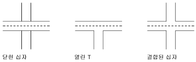

여러 줄은 십자 또는 T자 모양으로 교차할 수 있으며, 십자 또는 T자는 닫히거나 열리거나 결합될 수 있습니다.
을 클릭합니다. 교차 부분이 수정됩니다. 수정할 교차하는 여러 줄을 계속 선택하거나 Enter 키를 눌러 명령을 종료합니다.
