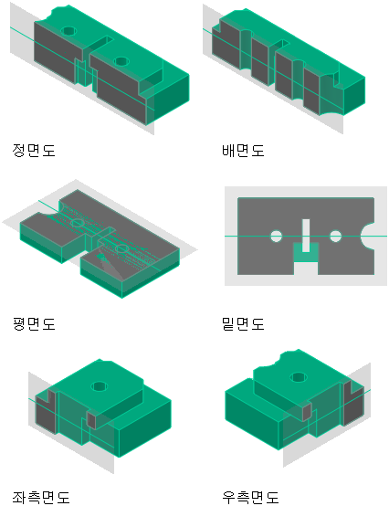

단면 객체를 UCS에 상대적인 직교 방향으로 정렬합니다.
모든 3D 객체를 포함하며 UCS에 대해 지정한 방향(현재 뷰는 아님)으로 배치된 단면 객체가 작성됩니다. 이 옵션은 라이브 단면을 켠 상태에서 단면 평면 상태인 단면 객체를 작성합니다.
