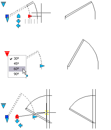

다음 예제에서는 구속조건이 있는 블록 참조(회색으로 표시) 및 구속조건 매개변수(그립을 포함하며 파란색으로 표시)를 보여 줍니다.
블록이 도면에 삽입되면 구속조건 매개변수는 특성 팔레트를 사용하여 특성으로 편집할 수 있습니다.

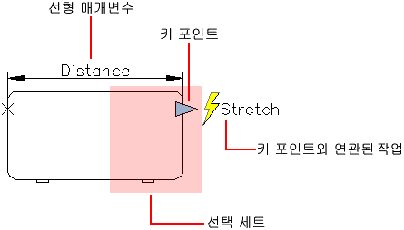

블록 정의에서 동작 및 매개변수는 블록이 도면에 삽입되면 해당 블록의 동작에 대한 규칙을 제공합니다.
지정된 블록 형상 또는 매개변수에 따라 동작을 해당 매개변수에 연관시킬 수 있습니다. 매개변수는 도면에 그립으로 표현됩니다. 그립을 편집할 때 연관된 동작이 블록 참조에서 변경될 사항을 결정합니다.
구속조건 매개변수와 마찬가지로 동작 매개변수를 특성 팔레트를 사용하여 변경할 수 있습니다.
