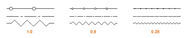

새 객체에 대해 선종류 축척 설정
선종류 축척은 도면 단위당 선종류 패턴의 반복 간격과 크기를 조정합니다.
  1. 홈 탭 특성 패널 선종류 드롭다운 리스트를 클릭합니다. 찾기
  2. 기타를 클릭합니다.
  3. 선종류 관리자에서 상세 정보 표시를 클릭합니다.
  4. 현재 객체 축척에 새 값을 입력합니다.
선택한 객체의 선종류 축척 변경
  1. 객체를 선택합니다.
  2. 도면 영역에서 마우스 오른쪽 버튼을 클릭하고 바로 가기 메뉴에서 특성을 선택합니다.
  3. 특성 팔레트에서 선종류 축척을 클릭하고 새 값을 입력합니다.
모든 객체의 선종류 축척 변경
  2. 기타를 클릭합니다.
  4. 전체 축척 비율에 새 값을 입력합니다.
주: 객체의 현재 선종류 축척에 전체 축척 비율을 곱하면 표시되는 선종류 축척을 구할 수 있습니다.
