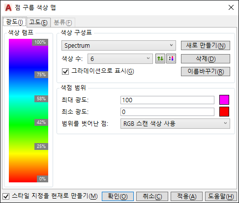

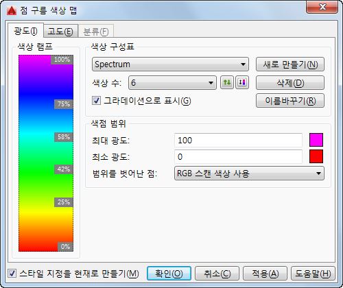

점 구름 색상 스타일 지정을 선택하고 색상 구성표를 지정하는 방법을 설명합니다.
을 클릭하여 다음 스타일 지정 옵션 중 하나를 선택합니다.
광도, 고도 및 분류 스타일 지정에 대한 색상 지정은 지정하는 색상 구성표를 기준으로 합니다. 각 스타일 지정에 서로 다른 색상 구성표를 지정할 수 있습니다.
을 클릭하여 다음 색상 구성표 중 하나를 선택합니다. 기본값은 스펙트럼입니다.

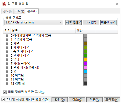

광도 및 고도 스타일 지정의 경우 색상 구성표에 대해 색상 밴드 또는 그라데이션 램프를 편집하고 색상 램프가 적용되는 최소/최대 범위 값을 변경할 수 있습니다. 분류 스타일 지정의 경우 각 분류 범주에 대해 표시할 색상을 지정할 수 있습니다.
광도 및 고도 스타일 지정에 대해 색상 구성표 사용자화
을 클릭합니다. 찾기
분류 스타일 지정에 대해 색상 구성표 사용자화
을 클릭합니다. 찾기
