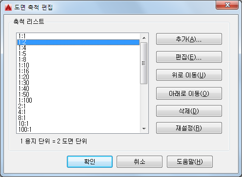

배치 뷰포트, 페이지 배치 및 플로팅에 사용할 수 있는 축척 리스트를 조정합니다.
다음과 같은 옵션이 표시됩니다.
현재 정의된 축척 리스트를 표시합니다. 또한 외부 참조 부착 시 가져온 임시 축척을 표시합니다. 축척 이름이 중복되지만 다른 값을 갖는 경우 번호가 이름에 추가됩니다.
축척 추가 대화상자를 표시합니다.
편집 중인 축척 필드 간을 이동하려면 Tab 키를 누릅니다.
축척 편집 대화상자를 표시합니다.
축척 리스트에 현재 선택된 축척을 한 위치 위로 이동합니다.
축척 리스트에 현재 선택된 축척을 한 위치 아래로 이동합니다.
선택한 축척을 축척 리스트에서 제거합니다.
모든 사용자 축척 및 사용하지 않는 축척을 삭제하고 기본 축척 리스트 대화상자에서 정의된 기본 축척 리스트를 복원합니다.
