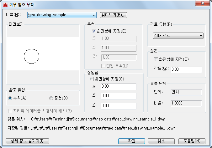

부착된 외부 참조가 포함되어 있는 도면을 부착하면 부착된 외부 참조가 현재 도면에 표시됩니다. 부착할 DWG 파일을 여러 개 선택할 수 있습니다. 블록과 마찬가지로 부착된 외부 참조는 내포될 수 있습니다. 다른 사용자가 현재 외부 참조를 편집하는 중이면, 부착된 도면은 가장 최근 저장된 버전을 기반으로 합니다.
다음과 같은 옵션이 표시됩니다.
부착할 DWG를 나타냅니다.
현재 도면에 대해 새 외부 참조를 선택할 수 있는 참조 파일 선택 대화상자(표준 파일 선택 대화상자)를 표시합니다.
부착할 DWG를 표시합니다.
외부 참조를 부착할지 중첩할지 지정합니다. 부착된 외부 참조와는 다르게 중첩은 현재 도면 자체가 다른 도면에 외부 참조로 부착될 때 무시됩니다.
지리적 데이터를 참조로 사용하여 도면을 부착합니다.
명령 프롬프트 또는 좌표 입력 장치를 사용하여 입력할 수 있습니다.
X 축척 비율을 설정합니다.
Y 축척 비율을 설정합니다.
Z 축척 비율을 설정합니다.
Y 및 X 축척 비율을 Z와 동일하게 설정합니다.
X 좌표값을 설정합니다.
Y 좌표값을 설정합니다.
Z 좌표값을 설정합니다.
외부 참조 파일에 대해 전체(절대) 경로나 상대 경로 또는 경로 없음 및 외부 참조의 이름을 선택합니다. 이때 외부 참조 파일은 현재 도면 파일과 같은 폴더에 있어야 합니다.
화면상에 지정을 선택한 경우, 대화상자를 종료하여 좌표 입력 장치를 사용하거나 명령 프롬프트에서 객체를 회전할 수 있습니다.
화면상에 지정을 선택하지 않은 경우, 대화상자에 회전 각도를 입력하십시오.
블록 단위에 관한 정보를 표시합니다.
선택된 외부 참조와 연관된 블록의 이름을 표시합니다.
삽입된 블록에 대해 지정된 INSUNITS 값을 표시합니다.
블록 및 도면 단위의 INSUNITS 값을 기준으로 계산한 단위 축척 비율을 표시합니다.
외부 참조 파일 경로를 표시합니다.
외부 참조 파일이 있는 경로를 표시합니다.
외부 참조를 부착할 때 도면과 함께 저장된 경로를 표시합니다. 경로는 경로 유형 설정에 따라 결정됩니다.
