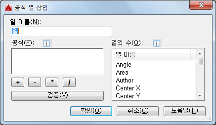

추출된 데이터로 삽입할 열의 공식을 지정합니다.
다음과 같은 옵션이 표시됩니다.
편집할 수 있는 열의 이름을 지정합니다. 중복된 열 이름은 사용할 수 없습니다.
QUICKCALC 및 CAL에서 사용 가능한 선택된 공식 또는 함수를 표시합니다.
한 열에서 다른 열로 수치 데이터를 더합니다.
한 열에서 다른 열로 수치 데이터를 뺍니다.
한 열에서 다른 열로 수치 데이터를 곱합니다.
한 열에서 다른 열로 수치 데이터를 나눕니다.
지정된 방정식의 유효성을 확인합니다. 공식 열은 공식에 대한 유효성이 확인된 경우에만 삽입할 수 있습니다.
추출된 도면 데이터 및 외부 데이터로부터 열 이름을 표시합니다(데이터 링크가 구성된 경우). 열 이름을 두 번 클릭하여 공식 필드에 추가할 수 있으며 열 리스트로부터 공식 필드로 끌 수 있습니다. 기존 공식 열은 나열되지 않으며 추가 공식 열을 작성하기 위한 값으로 사용할 수 없습니다.
