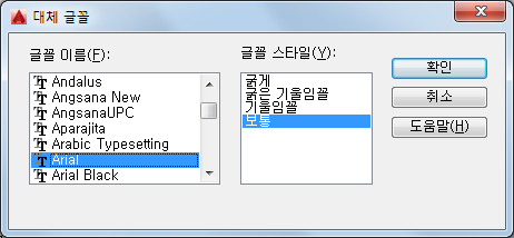

FONTALT 시스템 변수를 사용하여 대체 글꼴 파일의 위치를 설정할 수도 있습니다.
찾을 수 없는 글꼴이 포함된 도면을 열 때 대체 글꼴을 지정하지 않으면 없는 글꼴마다 대신 사용할 글꼴을 지정하라는 대화상자가 표시됩니다.
다음과 같은 옵션이 표시됩니다.
글꼴 폴더에 있는 등록된 모든 트루타입 글꼴 및 모든 SHX 글꼴의 글꼴군 이름을 나열합니다.
기울임꼴, 굵게 또는 보통 같은 글꼴 문자 형식을 지정합니다. 누락된 글꼴이 큰 글꼴인 경우, 이 옵션은 큰 글꼴로 변경되고 사용할 수 있는 모든 아시아어 큰 글꼴 파일을 나열합니다.
